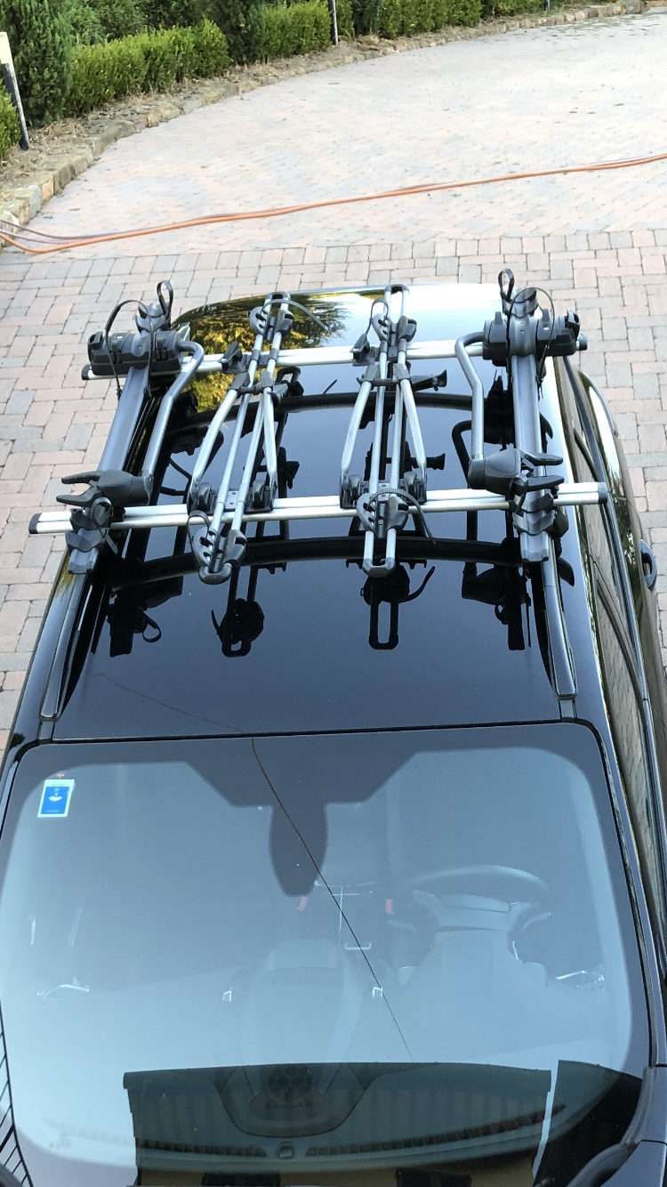

anche io sto cercando qualcosa per il trasporto... (che non mi costi un rene)
vedendo quelli da tetto citati, thule 598 e prealpina (che sembra fatto apposta per ebike), mi chiedo: ma come fate a mettere le ebike sul tetto?
c'è una tecnica particolare?
non so, tipo appoggiare le ruote lateralmente e poi tirare su la bike...comunque sono 20kg da alzare ad almeno 1 metro e 60 se non di più...

Mi faccio aiutare da mio figlio che ha 13 anni.
Non e' niente di difficile.
Prepari tutto aperto il portabici sul tetto, con la pinza gia' sollevata nella posizione di aggancio al telaio
Sali sullo sgabello pieghevole da due soldi di amazon (si puo' fare anche senza ma ne vale la pena).
Tu afferri la forca e il tuo socio afferra il carro.
Sollevate pari, unico momento di una qualche difficolta' e' centrare il binario, ma casomai il rischio e' di appoggiare una gomma sul tetto.
Se il gancio e' nella posizione giusta (ha un "becco" ) col 598 a questo punto potete anche mollare la bici prima di stringere il tutto.

Nel mio caso, interasse 130, gomme plus e telaio diametro 8, l'unico che avesse tutti i requisiti e' stato il thule 598 di cui sono ampiamente soddisfatto.
Confermo: anch'io sono in nella stessa situazione: portellone in vetro resina (presumo) e spoiler sopra il lunotto. A quanto mi risulta nessuna ditta conosciuta fa portabici compatibili, certi produttori minori danno i loro per universali ma lascerei perdere, il rischio è troppo elevato.
Io stavo guardando il thule Upride e il Prealpina (quest'ultimo credo sia l'unico che lo diano per 25 kg)
Anch'io ho visto il Prealpina, l'unico omologato per 25Kg....anche se francamente a vedere le immagini avrei una certa paursa a metterla sul tetto sebbene sia omologato....Il Thule invece è fino a 20 Kg....non saprei proprio....

Senza batteria la bike e' meno di 20.
Non e' che a 20,1 kg si disintegra eh, e' come per gli ascensori, ci si tiene un margine di sicurezza credo almeno del 200%.
E' bello solido e robusto, non vedo come possa cedere considerando che il peso della bici grava interamente sulle barre, e l'unico elemento sollecitato e' il braccio che e' una specie di putrella.
Come e' ovvio non e' che ci fai il drifting in curva.

Anche altri da portellone per ebike hanno tale portata o comunque molto vicina... il problema è che su alcune tipologie di auto non sono montabili oppure lo sono ma con adattatori che lavorano all'interno dell'auto in parti poco robuste (es tra padiglione abitacolo e guarnizione portellone)
Ne avevo preso uno di questo tipo per il mio Renegade e dopo tre tentativi di utilizzo l'ho restituito passando ad uno da tetto...

Ho una Jeep Renegade e pare che non ci siano portabici da portellone compatibili a causa dello spoiler posteriore in plastica...
Qualcuno di voi che ha la stessa auto, ha risolto in qualche modo?

Leggi il mio messaggio sopra il tuo... adesso sto guardando per uno da tetto... ma il Prealpina Senior 7009 è compatibile con tubi della bici al max di 7-8cm mentre la mia è 10cm
Rimangono il thule o il yakima che prendono la ruota anteriore o il peruzzo con la ganascia... tutti da 20kg quindi proprio al limite...

Caricare una E-bike sul tetto della macchina è una follia, anche quelli che usano le scalette a 3 gradini devono capire che fintanto che tutto fila liscio ok ma se disgraziatamente ti scivola nel momento di caricarla vorrei vedere dopo la cappotta della macchina e bici cosa ti costa, a me è successo con una muscolare mtb danni ne fai.

è successo pure a me.
Auto rovinata (ma la dovevo cambiare e pazienza) bici salva per fortuna, ma testa bucata porca......
Tolto tutto e montato gancio. Mai più indietro.
Sul tetto ora solo gli sci.... e poi e poi! Ho parcheggiato in leggera discesa, aperto il portasci, gli sci sono partiti in avanti e sfrigio sul cofano! :triumph:
