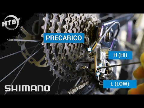

ho provato a seguire i video ma ora il problema si è spostato: non entrano più le marce alte e basse oppure con un solo click se ne cambiano due ecc. Ho svitato viti, tirato cavi ma di più non so
le viti di fine corsa L e H servono solo per regolare il cambio quando la catena é sul pignone piu piccolo o piu grande. se ti fa 2 cambiate con un solo click dovrebbe essere il cavo che é troppo tirato o allentato. devi allentarlo o tirarlo un po. secondo me ti conveniva come prima cosa allentare o aumentare la tensione del cavo e poi regolarti di conseguenza. a questo punto avendo tirato il cavo e girato le viti L e H é difficile darti consigli. guarda qualche video su you tube e al massimo la porti da qualche meccanico.
