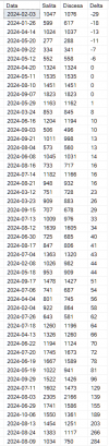

Confermo che io non apro mai l'applicazione quando parto ma come torno a casa e spengo la bici vado sull'app e devo premere il tasto per finire il giro.
Ho notato che anche ad altri utenti da la differenza di dislivello in salita minore di 2 metri dal dislivello di discesa. Come mai?
magari fossero due.. se usi il barometrico la media è di 50mt su giri sopra i mille... con punte anche di 280 se il meteo cambia di molto
il fastidio è che komoot non permette la modifica dei dati acquisiti (mentre garmin si... strava non so), e vedere un giro ad anello con 200mt di differenza mi urta tantissimo :)
per i nerd questi i miei 50 giri di quest'anno (garmin 1030plus) dove solo in 4 casi erano perfettamente uguali ma la maggioranza la discesa è meno della salita (e giuro che accendo e spengo nello stesso posto, al massimo 3 metri sotto se sono in garage)
