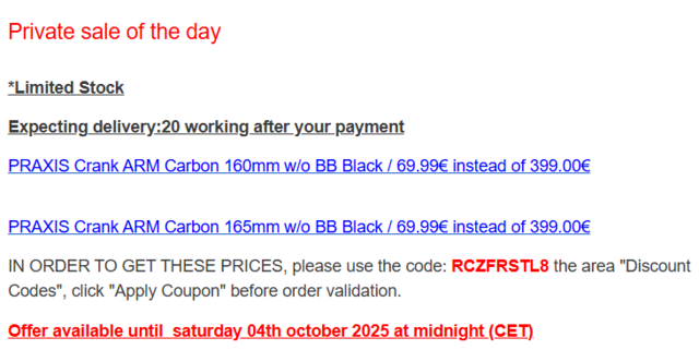

Questa newsletter è una bombetta!
Ma come si accede alle "private sales" di RCZ? la newsletter non mi arriva, sul sito c'è una sezione dove spiegano cosa sono ma poi non porta da nessuna parte. Mah.
Scrivigli una mail dicendo che non ti arrivano le newsletter….entro un paio di settimane ti reinseriscono manualmente loro….
