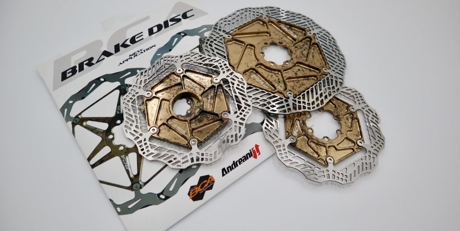

Oh francamente per i miei gusti mi dovrebbero pagare loro per montarli e poi bisogna vedere se funzionano e cmq credo che pesino anche di più rispetto ad altri aperti quindi non vedo l'utilità permil mio modesto parere
