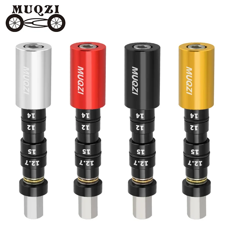

Scusate la domanda da vero niubbo...
Stavo sostituendo l'ammo originale con un Fox DHX, ma mi sono accorto che nel vecchio c'è una boccola di metallo, nera (cerchiata in rosso nella foto), che dovrei trasferire sul nuovo.
Ma come si toglie? Sembra piantata molto strettamente!
Vedi l'allegato 81698
PS. Prima che qualcuno me lo faccia notare: lo so, che manca la molla!!
Io l'ho messa su una morsa, inserito un cacciavite fino ad andare in battuta contro la boccola e dato due martellate alla testa del cacciavite ed è venuta fuori, poi l'ho inserita, a martellate nel DHX..
Ci vuole la forza bruta è l'unico modo
emtb-light
7 Settembre 2022
1.656
2.563
trento
orbea rise
Ti prego dimmi che scherzi
siete troppo delicati, non siamo mica nella meccanica di precisione, orologeria, è una cavolo di boccola inserita in un occhiello, l'estrattore che usi fa la stessa funzione solo che non senti i colpi di martello, alla fine la forza che serve per estrarlo e sempre quella, chiaro che non è che devi martellare come non ci fosse un domani... io vado di forza bruta.. comunque ha funzionato..
la parte in plastica gommata del cacciavite attutisce il colpo della martellata o_O :joy:
Reactions: Pietro.68
È che non voglio rischiare di rigare l'occhiello con la boccola che entra storta o peggio col cacciavite (che poi diventerebbe una sorta di scalpello)
impossibile.. il cacciavite passa attraverso l'occhiello, che tocca è solo il "manico" in plastica gommata, poi batti sulla testa del cacciavite e lo estrai.. non so se mi spiego.. devi solo scegliere un cacciavite col manico della giusta misura
Ho già l'estrattore da pochi spiccioli, mi diverto con quello, tengo martello e cacciavite per bestemmiare con la ralla :joy:
