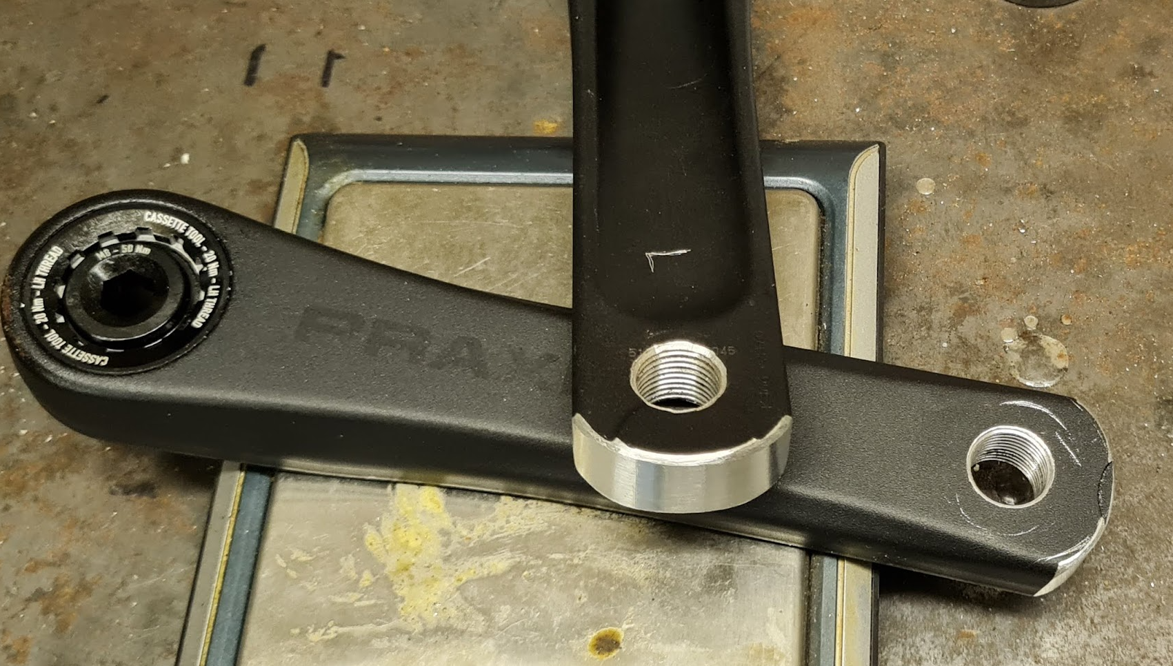

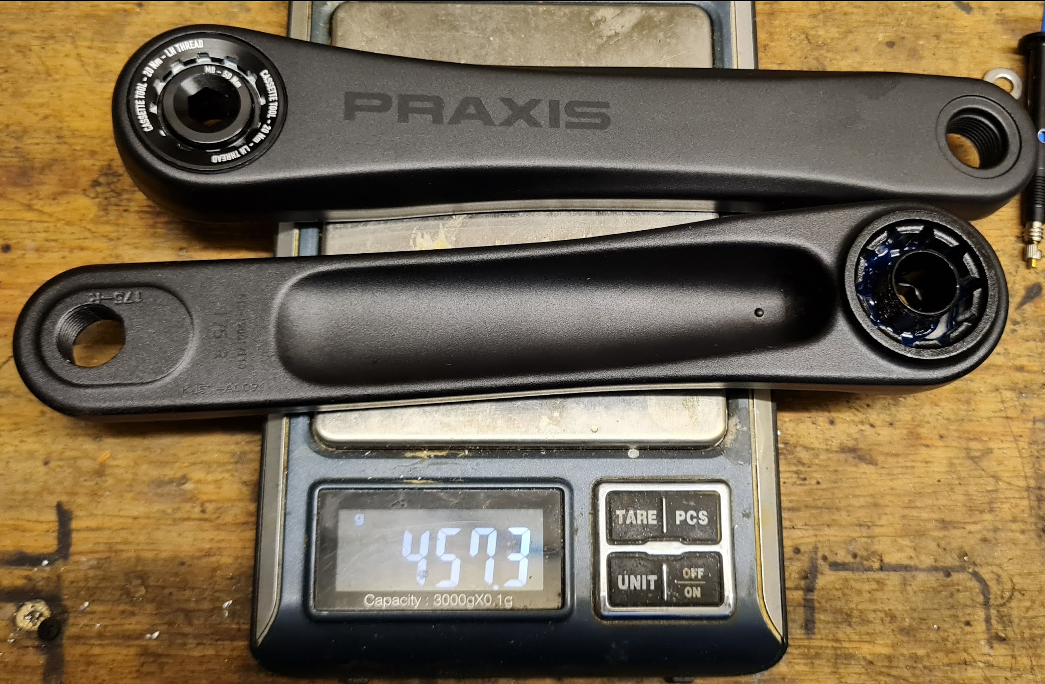

Per la persona che vuole montare una pedivella più corta su una Kenevo SL con motore 1.1: pedivella OEM+ da 150 mm, 1 ora di lavoro in officina e 2 maschi presi su Amazon. Ora bisogna solo tagliare il foro da 170. Vedi l'allegato 82285
Io non vorrei passare per pessimista...
Mi sforzo di vedere il bicchiere mezzo pieno .
Maaaaaa...
Vedo che ora il foro va a cadere in prossimità della fresatura di scarico...
Mentre in configurazione originale cade in una zona il cui spessore è anche lievemente maggiorato..
Sicuro che la robustezza dell'insieme non sia critica???
Magari in pedalata reggeranno pure...
Ma in caso di zappata/urti ???
Maaaaaa...
È ampiamente compensato dal fatto che la pedivella è piu larga in quel punto

Molto vicino al bordo dove c’è lo scarico di materiale….esiste una cosa chiamata rifollamento….essere così vicino al bordo personalmente non mi farebbe stare molto tranquillo, ma fortunatamente le ossa che si rompono nel caso in cui il pedale si stacchi dalla pedivella sono quelle di binger e non le mie…..
