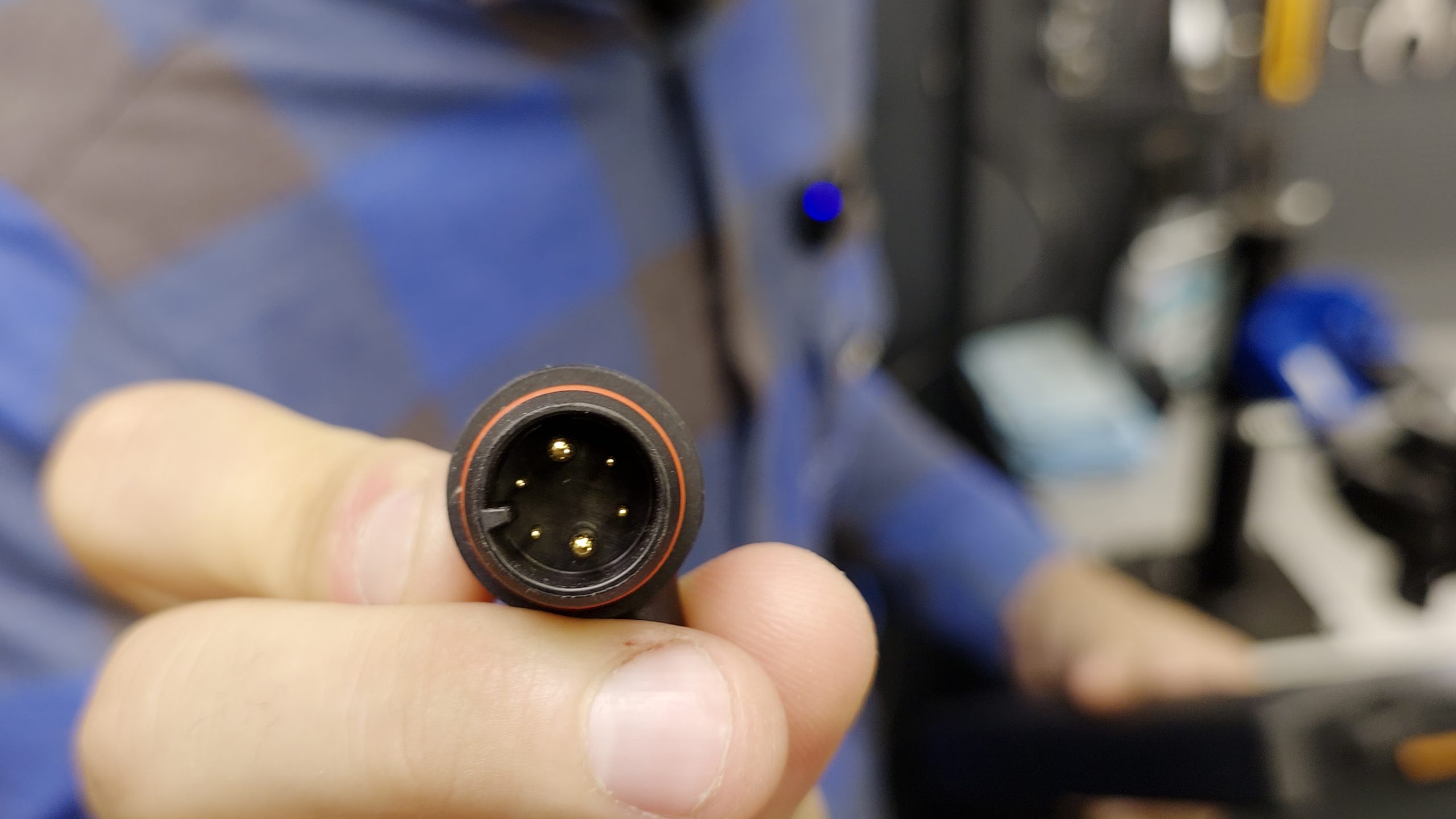

È meglio attaccare prima il caricatore della batteria alla corrente o alla Ebike? Vediamo di fare chiarezza su un argomento che crea tanti dubbi ed insicurezze.
  1. Penso che la questione ugualmente importante e' se devo scollegare la batteria mentre si ricarica. Meglio togliere la presa ac o DC?
  2. solitamente per ogni apparecchio elettronico è meglio attaccare prima la presa e poi l'apparecchio al caricatore, semplicemente perché il caricatore ha il compito di "livellare" la corrente per portarla alla giusta tensione che serve per la ricarica, quindi facendo il contrario si potrebbero avere dei piccoli sbalzi
    poi è vero che anche facendo il contrario ci sarà sempre la corrente giusta che arriva alla batteria, poi personalmente io lascio il caricatore sempre attaccato perché tirare fuori continuamente la presa dalla spina può danneggiare la presa stessa, soprattutto con le prese un po' più vecchie
    (visto succede più volte in case da ristrutturare)
  3. qualche settimana fa ho chiesto direttamente a bosch con una email dopo il casino successo sul canale di "pedalacomemagni" e mi hanno risposto cosi.
    Grazie per aver contattato il Bosch eBike Team
    In merito alla sua domanda la informiamo che il caricabatterie è progettato in modo tale che non sia importante da quale lato si inizi a collegarlo. Tuttavia, se si vuole essere davvero prudenti, è meglio collegare prima il caricabatterie alla presa a muro. La tensione nella presa di corrente non è sempre la stessa, ma a volte varia leggermente verso il basso, altre volte leggermente verso l’alto. Se non ci sono difetti, il caricabatterie si regolerà sulla tensione necessaria per la ricarica della batteria.
