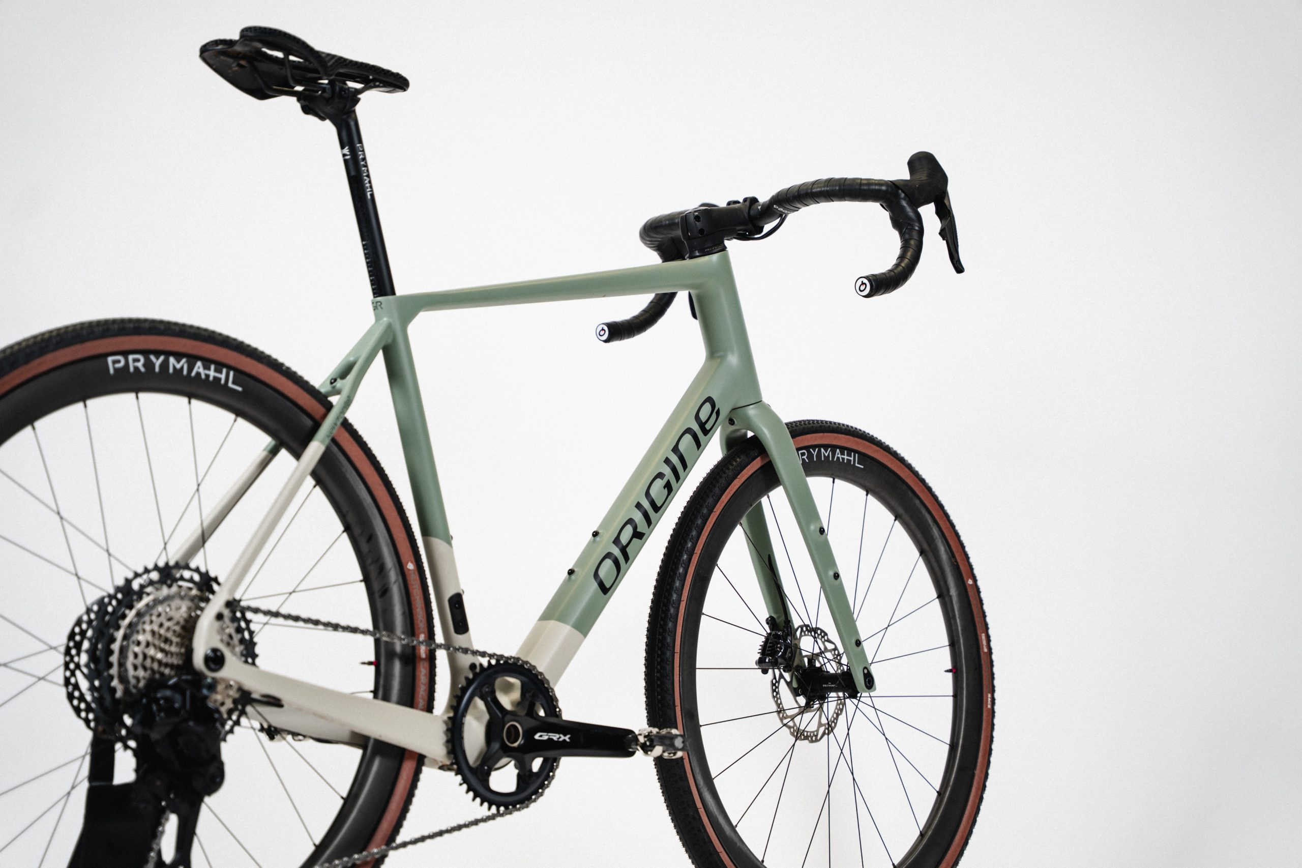

Il telaio della Newton[e] non è una versione adattata di un modello esistente: è il risultato di uno sviluppo dedicato e specifico. Partendo da un foglio bianco, gli ingegneri del repar – to R&D Origine hanno progettato questa bici in carbonio per rispondere alle sollecitazioni meccaniche tipiche di una e-bike, mantenendo al contempo le caratteristiche di performance, dinamismo e comfort che definiscono il DNA Origine. Realizzato con le stesse fibre di carbonio ad alto modulo e la stessa tecnologia di stampaggio dei telai da strada di alta gamma Origine, beneficia di un know-how consolidato e perfezio – nato negli anni sulle piattaforme più esigenti del marchio. I team R&D hanno ottimizzato con precisione i layup di stratificazione per gestire le sollecitazioni legate alla coppia del motore. Il telaio risponde così agli obiettivi di reattività, affidabilità e assorbimento delle vibrazioni, senza compromettere la leggerezza. La Newton[e] offre un comportamento estremamente dinamico, preciso e confortevole: un’esperienza di guida che fa dimenticare la presenza del motore, fino al momento in cui diventa indispensabile.
Con il suo telaio in carbonio ad alte prestazioni, la Newton[e] segna un traguardo importante: meno di 10 kg sulla bilancia, con un telaio nudo di soli 980 g, senza compromessi sulla coppia. È una delle pochissime e-bike a combinare questo livello di leg gerezza con 65 Nm di coppia e 275 watt di potenza di picco, garantendo un’assistenza decisa in salita, controvento o su percorsi gravel. Il motore Mahle X20, che pesa appena 1,39 kg, è integrato in modo discreto nel mozzo posteriore. Il risultato è una sensazione di guida naturale, tipica di una bici tradizionale, anche quando l’assistenza è disattivata. Questa ricerca di leggerezza ed efficienza prosegue con le nuove ruote Prymahl C31 Pro. Con profilo in carbonio da 31 mm, larghez za interna di 23 mm e un peso di 720 g la coppia di cerchi, rafforz ano il comportamento vivace, stabile ed efficiente della Newton[e], soprattutto sui percorsi montani.
100 km di autonomia, estendibile fino a 160 km
La Newton[e] integra una batteria da 236 Wh che offre fino a 100 km di autonomia in utilizzo misto, grazie alla sua leggerezza. La batteria è completamente integrata nel tubo obliquo del telaio, conferendo alla bici l’aspetto di una tradizionale bici muscolare. Uno sportellino nella parte inferiore del telaio consente comun que la sostituzione se necessario. Per le avventure più lunghe, un range extender opzionale porta la capacità totale a 435 Wh, per un’autonomia fino a 160 km di puro piacere senza interruzioni. La ricarica all’80% avviene in meno di due ore.
