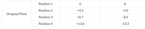

Ma...allungando il carro posteriore tramita Flip Chip,oltre naturamente l'interasse,si varia anche qualche altro parametro nella geometria generale?
la PR avrà i valori diversi... qui mi sono fatto un simulatore per la PX dove vedi come allungando il carro cambia altezza BB e angolo forcella... poi anche io sul sentire i decimi di grado o i pochi mm, sono un po' scettico (entra imho l'effetto placebo del sapere che modifica hai fatto, ah beh col carro così è super-stabile... andrebbero fatti test a doppio-cieco variando le 40 variabili e facendoti fare la stessa discesa senza dirti cosa è cambiato... sarebbe divertente )

Domanda...non ho capito se allungando il carro,il movimento centrale si alza.

Consiglio di provare il carro lungo per avere più trazione in salita e stabilità in generale.
Non dovrebbe cambiare altezza movimento centrale.
... o comunque se avviene sono pochi millimetri di cui neppure ti accorgi.

allungando il carro il movimento centrale si ABBASSA

se aveste cliccato (non ci guadagno niente se lo fate o no, i miei siti sono fatti principalmente per me non per il pubblico, anzi meno traffico ho meglio è!) avreste visto che l'abbassamento è circa linearmente proporzionale all'allungamento...

Bè in effetti allungando (pos.4) 1.2 cm di abbassamento non è poco!
