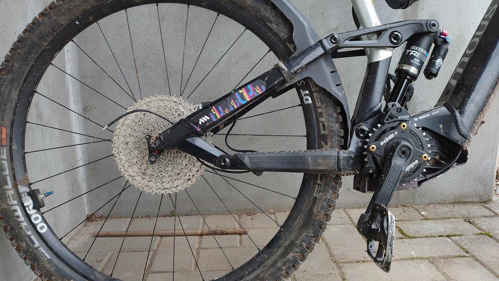

Ma veramente lo schema intrinsecamente più soggetto al PK è quello con fulcro principale alto, non a caso è proprio per questo schema che generalmente viene applicata la soluzione del rinvio alto (idler) in modo da limitare il più possibile l'effetto. Gli schemi a fulcro principale basso risentono poco o nulla di PK in quanto la linea catena è molto vicina al fulcro principale, e nella mia (ma penso pure sulla tua vecchia) il ramo superiore della catena passa esattamente al centro del fulcro principale del monocross. Caso mai questo schema ha valori di anti-squat più bassi il che rende in teoria meno efficiente la pedalata in salita (ma nel caso delle eMTB in salita aiuta il motore ed eventualmente il blocco dell'ammo). Di solito si cerca il compromesso migliore in base alle due opposte esigenze in base alla destinazione d'uso principale della bici, in una bici orientata al gravity verrà privilegiata una sospensione con schema il più possibile "attivo" e quindi ottimizzato per la discesa, in una AM magari si cerca un compromesso. Interessante questo articolo:

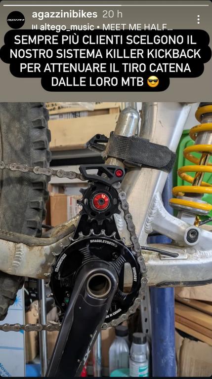

parere personale.
il sistema teoricamente può anche funzionare bene per ridurre il pedal kickback, ma quella rotella messa lì così senza nessun sostegno eterno, la vedo un po' delicata, nel senso che la spinta della catena in pedalata fa flettere leggermente tutto il sistema a cui è attaccata.
io avevo fatto un lavoro simile sulla mia bici da DH ma ho dovuto rinforzare l'attacco perché tendeva a piegarsi.
lo stesso sistema di rulezmam sembra fatto meglio

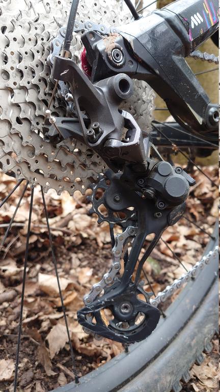

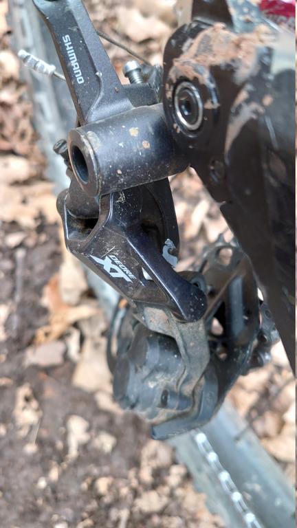

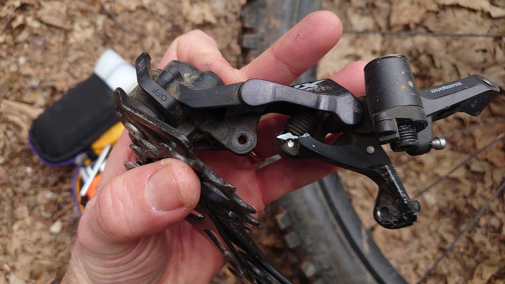

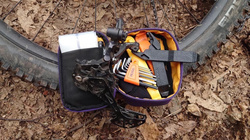

Madame et Monsieur bienvenue sur la piste de danse!
Sentiero nuovo, forse troppo, sono entrato duro in un canaletto pieno di foglie, che non sembrava un canaletto, che ha fatto tipo trappola vietcong perché era pieno di rami. Ho sentito un bel colpo e poi rumore di ferraglia.
Siano santificati gli attrezzini! In 5 minuti ho staccato tutto e per tornare ho fatto un paio di sentieri conosciuti....
....signori, non avete la più pallida idea di cosa state
parlando. È la prima volta che giro senza catena e pur avendo O-chain da più di un anno la differenza è tangibile, è impossibile non accorgersi. Sembra di avere i piedi piantati sulle pedane di una moto, zero vibrazioni e la sospensione si mangia tutto, la cosa disarmante è la fluidità di movimento. Avevo paura di avere problemi con i pedali folli invece se non avessi dovuto timbrare sarei tornato su a spinta, giuro!
Era meglio se mi facevo i cazzi miei nella mia ignoranza perché la prossima bici sarà un grosso problema.
