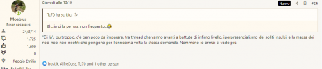

Per completezza, mettiamo il 3d del marrone, ci sono interventi interessanti, chissà che non impariamo qualcosa anche noi...
Quello che impariamo... :joy:
