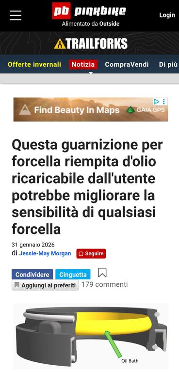

https://www.pinkbike.com/news/this-...RcIwjrKzFU_jfgr3y4_aem_aqJnTmKzsZIJT_a09h5Xmw

Per me è l'ennesima cazzata che si inventano e poi finirà nel limbo.
Tecnicamente... inutile...
Vuoi diminuire l'attrito di scorrimento?
Chiudi angolo sterzo....ma, per ovvi motivi, non si fa....anzi...apri, apri...
Poi ci si inventano i vari trattamenti oro, gli o ring all'olio di ricino, oli alla polvere d'oro...ma dai...

Mahh ... in teoria se rimane l'olio potrebbe anche servire a lubrificare meglio ma è tutto da verificare.
Mi da l'idea però che l'olio finisca prima di finire il giro perchè è poco e trafila. :neutral:

La s-pugnetta ha la caratteristica di riempirsi di sporco più che di lubrificare ....mica tutti han voglia ogni tot(poche :D ) ore di utilizzo di smontare e pulire la forcella.
Non si se esiste un sistema migliore,ma ben venga.

mah... se lo sporco arriva alle spugnette, non credi che arrivi anche lì? Secondo me sì.

Avrebbe più senso se sotto la spugna ci fosse un tenuta e la porta di lubrificazione subito sotto in modo da permettere all’olio di scendere e lubrificare le boccole superiori che sono quelle che soffrono maggiormente in quanto l’olio dei foderi ha più difficoltà risalire per lubrificarle. Ricordo che anni fa alcuni modelli Manitou avevano la porta per lubrificare subito sotto i cortechi

Ancora presenti nella manitou mezzer, ogni 25h con una siringa e raccordo M5 e ritorna "burrosa".

Puoi sempre usare i fori degli sfiati ormai presenti su quasi tutte le forcelle per questo scopo, senza contare che le Fox 38 in corrispondenza di tali sfiati hanno anche un passaggio che collega la parte sotto della boccola superiore con la parte sopra, in modo da garantire il travaso di olio verso la spugnetta.
