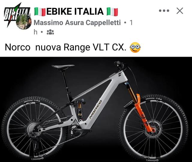

Secondo me nei prossimi modelli enduro sarà una soluzione sempre più usata in accoppiata a carri higt pivot
Vedremo
Ad esempio...
Sicuramente, per quanto riguarda il kickback, l'idler rimane una soluzione che agisce alla radice del problema, preferibile alle altre soluzioni seppur ingegnose che agiscono a valle sui gradi di ingaggio della trasmissione
E correggetemi se sbaglio, ma è una considerazione che non ho sentito esprimere da nessuno, hanno una efficacia "probabilistica", che va da massima a nulla, a seconda di come si fan trovare i denti degli ingranaggi al momento della compressione del carro
In realtà credo di no, nel senso che è probabilistico se la riduzione del kick viene lasciata ai gradi di ingaggio del mozzo, un mozzo "lento" ha più probabilità di lasciare libera la catena rispetto ad uno con pochissimi gradi. I sistemi invece sono tarati per avere dei gradi precisi per cui anche se fosse a scatto fisso quei gradi li hai comunque.

Ad esempio...
Sicuramente ha più senso così
Allora devo ammettere che mica ho capito come funziona il meccanismo

Ad esempio...
Tra l'altro sembra anche andare bene in salita... almeno da questo video
