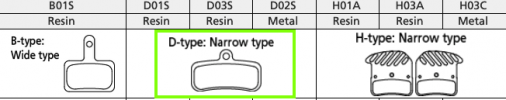

Ciao Biker, la mia Neuron On 8 monta queste pinze (m6120) e il disco Em300 compatibile solo con pastiglie in resina D03s da Manuale Shimano. Mi consigliate di rimanere su queste pastiglie originali o posso orimetarmi anche di qualcosa di leggermente più economiche. Il mio utilizzo in discesa della bike è piuttosto tranquillo. Eventualmente consigliatemi qualche marchio di pastiglie compatibili.

Ciao,
personalmente ritengo che le D03S
abbiano un ottimo rapporto q/p
con il BR-M6120 puoi anche diversificare
per esempio con le metalliche D02S
le compatibili a basso prezzo le puoi trovare
su Aliexpress - attenzione però alle dimensioni
della piastrina che spesso poi bisogna adattarle

Ma come prezzo un filo più basso intendevo tipo le alligator su probike shop. Solo che non riesco a capire quali sono compatibili con la pinza 6120 siccome non la citano mai nelle descrizioni compatibiltá
Non lo citano probabilmente perchè è un nuovo prodotto
ma se viene citato Saint BR-M820 - Zee BR-M640 etc.
sono compatibili anche con il BR-M6120 e poi si vede dal profilo pastiglia

Le alligator sono al pari delle d03s,e cioè molto buone
Personalmente mi sono trovato peggio con le d02s
Molti si trovano bene con le galfer viola
Discorso compatibilita e' come ti hanno gia scritto
