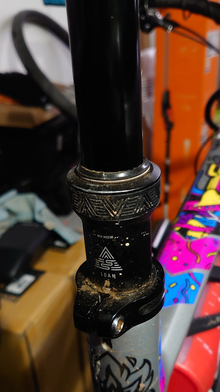

Mi serve una consulenza:
Sarebbe possibile, fattibile e consigliabile RI-raggiare COMPLETAMENTE una ruota AUMENTANDO il diametro dei raggi...
Si otterrebbe un incremento di robustezza accettabile/percepibile???
Sarebbe possibile variare l'incrocio (sempre al fine di ottenere una maggiore "affidabilità) ???
Ieri mattina non ho sentito la sveglia per uscire con i bitumari...
E quello era la prima "avvisaglia" che "non sarebbe stata giornata"...:joy:
In tarda mattinata quindi decido di riprendere l'E-bike giusto per un giro veloce nei Trail "dietro casa"...
Era da un bel pò che non la utilizzavo, ma ricordavo di averla rimessata in perfetto ordine...
Alla prima discesa su pietraia smossa sento subito un paio di colpi alla ruota posteriore...Nulla di allarmante...
Alla prima occasione cmq mi fermo, controllatina veloce tutto Ok...
Seconda discesa in frenata SDENG... si strappa un raggio all'altezza del nipplo:cold_sweat:...
Altra fermata "blocco" il raggio rotto "annodandolo" al suo vicino...
Decido quindi di tornarmene a casa... adagio adagio...
Epilogo tragi-comico praticamente sulla ripida rampa "cementata" (in discesa) del garage freno e SDENG-SDENG...
Altri 2 raggi strappati all'altezza del nipplo...
ONESTAMENTE non mi.era mai capitata una cosa simile...
Le ruote in questione sono queste:
Roval Traverse SL..
Cerchio, mozzo e corpetto ancora in ottime condizioni...
Alla fine per RI-RAGGIARE la posteriore dovrei rivolgermi ad un conosciutissimo e apprezzato assemblatore di ruote...
Devo ancora sentirlo e quindi non ho idea di quanto possa chiedermi...
Sempre perché la sfortuna ci vede benissimo a breve ho un paio di uscite organizzate con i "soci" nei prossimi week end con tanto di ferie prese a cui non posso mancare...
Fortunatamente nell'immediato potrò "tamponare" con un paio di ruote "gentilmente" imprestate da un amico...
Solo che onestamente mi vergogno un pó o_O :joy: o_O :joy: ad uscire così "combinato"... 20251020_114909.jpg
Configurazione ALTA VISIBILITÀ :joy:
