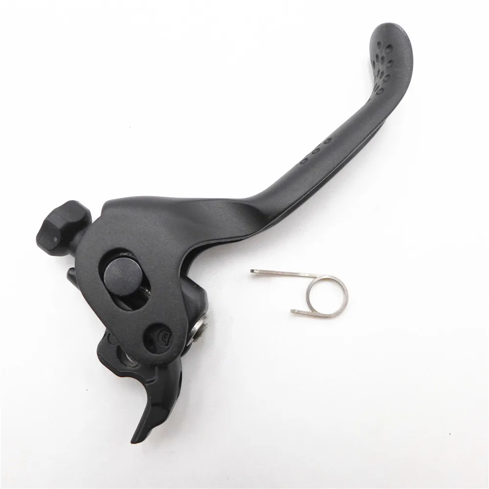

Oggi ho piegato la leva del freno destro.
Cercando fra i ricambi della sola leva (non leva più pompa) ho trovato solo M8000.
Ad occhio mi sembrano uguali. Non sono stato in grado di trovare schemi tecnici.
Qualcuno sa se le leve sono uguali o compatibili?
Grazie.

Come ti ha ben scritto @franz_quattro, le leve sono diverse, la leva degli 8000 è più spessa nella parte che va inserita nella pompa. Limandola per un paio di millimetri si può adattare. Lo farei solo se ne avessi una di recupero...
Invece, se può essere utile, leva destra e leva sinistra sono uguali e simmetriche, ciò che cambia è solo la molla di ritorno, dedicata per i due lati. Quindi se trovi la leva sinistra, puoi utilizzare la molla vecchia per renderla destra.
Ancora, le leve degli SLX 7100 sono compatibili col tuo modello, se trovassi quella...

@GIUIO10
Credo che le differenze siano nella camma del SW
Vedi l'allegato 48095
@SergioC6
Alluminio :)
Si, la regolazione delle “vecchie” è più ampia perché l’asola della camma è più grande, ma si adatta bene ugualmente. Come ho scritto, personalmente la userei come ricambio di emergenza (comunque in sicurezza) perché bisogna lavorarla e se assottiglia lo spessore allo snodo.
