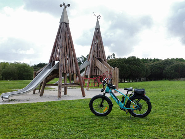

Leggo informazioni discordanti:
3. Biciclette elettriche con acceleratore
Le e-bike con acceleratore sono biciclette elettriche che possono essere azionate tramite l'acceleratore senza pedalare, funzionando in modo simile a una motocicletta. A seconda della potenza e della velocità massima, sono soggette a diverse normative. In generale, tuttavia, chi le utilizza è soggetto alle stesse normative previste per i ciclomotori, tra cui immatricolazione, assicurazione e obbligo di indossare il casco.
Se si tratta di una e-bike con acceleratore controllato progettata per off-se si tratta di un utilizzo su strada o proprietà privata, il conducente potrebbe non dover rispettare le norme della circolazione stradale pubblica, ma non può legalmente circolare su strade pubbliche.

beh se vai a leggere sul sito di uno dei maggiori produttori di bici cinesi illegali... non mi pare la fonte normativa ideale...
E comunque devi cercare s-pedelec, non ebike.
