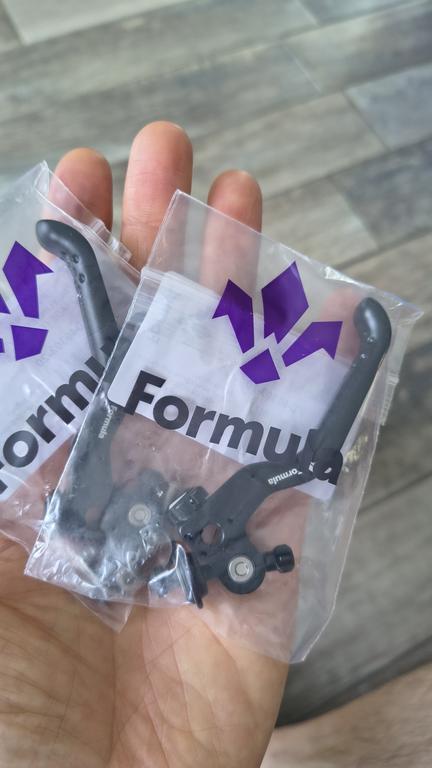

Montate ieri a bestemmie forti, la prima, la seconda un po' meglio. Che dire. I miei sono vecchiotti, le leve avevano un sacco di gioco, ma tanto. Adesso chiaramente 0 e la frenata pare anche più decisa inoltre sebbene sembrino identiche le leve nuove hanno un feeling col dito diverso, molto simile a Shimano che mi è sempre piaciuto tanto. Per il discorso della regolazione dell'angolo saprò dire più avanti.
Rimane il difetto, secondo me, che la leva alla corsa minima rimane comunque lontana per chi ha mani piccole. Io ho mani lunghe ma le tengo quasi tutte chiuse.
Reactions: Mrslate
6.007
5.769
Le leve le hai cambiate tu? Se si, serve un atrezzo particolare per il seeger di ritenzione, questo per la precisione:
Vedi l'allegato 89074
perché mi sembra di dimensioni molto piccole ...
Sì, ho fatto io con una pinzetta per seeger. Ho bestemmiamato un po' con la gommina ma alla fine ho fatto abbastanza velocemente.
Sinceramente direi una bugia se dicessi che sento la regolazione dell'angolo di attacco. Forse ai 2 estremi ma sono sfumature. In compenso confermo che il cambio di ergonomia mi piace molto.
