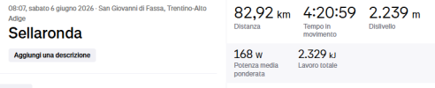

Con il tanto odiato Avinox, l'anno scorso ho fatto il Sellaronda senza impianti di risalita usando AUTO 2-5 per la maggior parte, arrivato con circa il 20% di batteria, ma potevo arrivare con il 25% perché alla fine ho messo trail per risalire sull'ultimo pezzo in asfalto per arrivare alla macchina..
Potenza media 174W
Gli amici con Bosch (usato tour+ su gen5) e shimano hanno dovuto caricare in rifugio..
Stesso giro ma fatto con la bici da corsa muscolare, quindi strada asfaltata:
C'è meno dislivello perché con l'emtb scendi più in basso e poi risali..
Comunque interessante che alla fine il tempo è più o meno lo stesso.. diciamo mezz'ora in meno con la BDC se togliamo il primo pezzo di avvicinamento.
Reactions: gil46 and OBIKE
