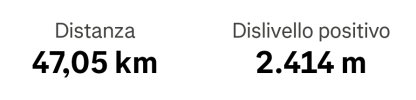

Il TUNE per me è molto utile in quanto ti permette di abbassare l'assistenza quando non serve evitando un picco troppo alto del motore. Sullo schermo ho impostato in parallelo Watt motore e Watt ciclista così ho potuto valutare bene quali settaggi usare ce poi risulta intuitivo. Sabato ho fatto 2400 metri di dislivello con salite sterrate in parte su sentiero e strada dissestata, usato AUTO con il TUNE da 6 a 8 e aumentato a 10 per superare alcune sezioni ripide e scassate. Anzi una in particolare che non ero mai riuscito a fare senza mettere il piede a terra, solo con il Polini lo avevo quasi superato ma un'ultimo sasso su cui passare mi aveva fermato. Strada ripida che rimane una pietraia continua in quanto lo sciogliere della neve ogni anno ha portato via il fondo e sono rimasti solo i sassi più grandi. Con Avinox sono salito senza perdere aderenza superando ogni ostacolo (ovvio che ci vuole sempre un po' di impegno ;)).
Vedi l'allegato 88859
Ottimo dislivello! potresti aggiungere nella tua modalità AUTO con assistenza 6/8 con punte di 10 quanti Watt e Nm max hai impostato? Su che bici li hai fatti e quanto pesi? Grazie
