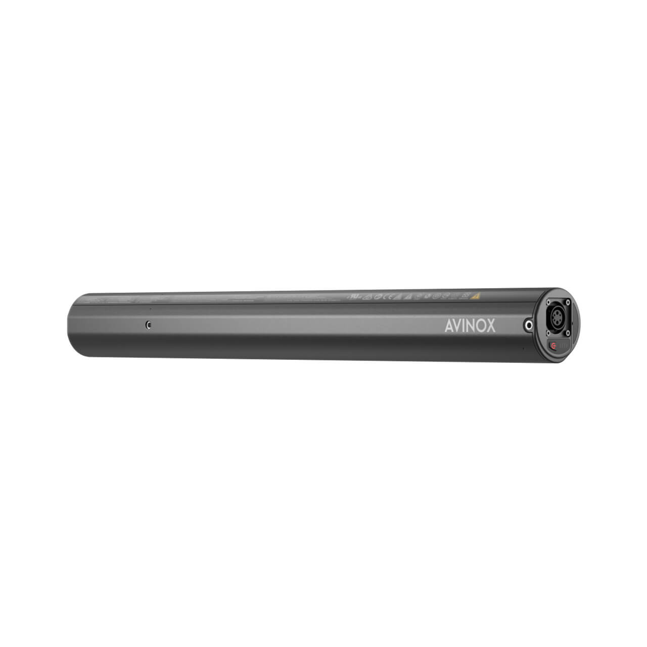

Buonasera a tutti… Avinox ha reso disponibile l acquisto della batteria da 700 con le nuove celle ( quella della PX ).
contestualmente stanno nascendo nuovi prodotti con batteria a scelta tra 700 e 800 nello stesso telaio.
vorrei solo segnalarvi che la nuova batteria da 700 é quindi retrocompatibile come retrofit con i sistemi m1, m2 ed m2s dotati di 600 o 800 ( vecchio modello ) …
diciamo a mio avviso che dovrebbe entrare in tutti i telai.
Ho la PX con la batteria da 700 e direi che e' perfetta.. si fanno tranquillamente 2000 metri di dislivello.
Dopo Natale prendero' quasi sicuramente la Wild e sono indeciso su quale modello di batteria installare.. credo andro' sulla 600 (risparmiando un chilo) e magari acquistero' il range extended da 300 che dovrebbe uscire a breve per le poche uscite dove potrebbe servire ;)

Gli interassi delle viti di fissaggio delle 3 batterie sono tutti diversi. Il telaio della Wild LT da quello che ho visto sul manuale ha i fori sul telaio per la 600 e la 800. La nuova Velduro Vandal ha la possibilità di avere la 700 e la 800 di conseguenza i telai devono essere predisposti per poter montare la 700.

la batteria da 700Wh è rotonda, la 600 e la 800 sono rettangolari e piuttosto "piatte".
a livello di telai, non capisco come si può montare una batteria tonda all'interno di uno spazio rettangolare!
