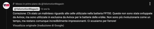

la batteria da 700Wh (quella cilindrica) è l'unica con le celle 4680, quindi è l'unica che riesce a sostenere i 1500W
mi devo correggere. L'informazione l'avevo trovata qui https://ebike-mtb.com/en/avinox-m2-test-dji/
ma facendo due calcoli, per fare 36V la batteria doveva essere lunga almeno 80cm, quindi non ci siamo.
Poi ho visto questo video:
che parlava di batterie custom, e hanno anche aggiunto un commento:
