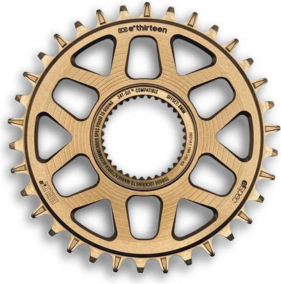

qui disponibile direct mount per Avinox. per montarla devi avere l'apposito attrezzo per fissare/mollare la ghiera di fissaggio.
Mortacci de Xi :cold_sweat:

Eh, il nostro Freefra solo gioielleria, ancora bene che non ha tirato fuori una Garbaruk da tre cifre con la prima diversa da 1! :) Comunque questa è ancora sopportabile dai, considerando che è una direct mount.
Sì ma devi considerare che è di alluminio, quindi ha una durata di un terzo rispetto ad una in acciaio, quindi "i torni contano" :D
Solo perchè Garbaruk al momento non le fa.... ( e molto probabilmente costerebbero anche meno dell e.13)
Si, quella che ho preso anch’io con relativa pedaliera, compatibile Avinox ma con uno scostamento di 5mm maggiore, del resto quella per Avinox non la trovavo da nessuna parte! :D

Sulla corona e*13 ho già rotto un dente!
mi ero abituato a non picchiare più dopo aver tolto la corona da 38, ma poi in un passaggio tra rocce, ho sentito un brutto colpo :confounded:

Grazie. Sto cominciando a capirci qualcosa. La mia monta una 38t Sram direct mount. Ma se in alternativa invece montassi lo spider e una corona 104bcd?
se la linea catena e' quella giusta e non ci sono impedimenti ad usarlo.. direi che cosi' al prossimo cambio corona risparmi.
Accertati che lo spider sia in acciaio, che se e' in alluminio lo rompi prima di consumare la corona.
Gli spider sono praticamente tutti in alluminio, perchè dovrebbe rompersi ? Sono dimensionati adeguatamente.
Sulla M1 sono tutti così senza alcuna corona direct mount e secondo me è la soluzione migliore.
Sono alla seconda corona e non ho avuto alcun problema.
Ahhh, quindi quando dicevo che il motore era troppo esposto rispetto ad altri dove alla peggio batte la cover sotto motore non ero io che avevo le traveggole. Non voglio portarti sfiga ma è già buono così perché prendere una botta sulla corona trasmette di sicuro il colpo anche sui cuscinetti.
E di sicuro un colpo secco sui cuscinetti non gli fa per nulla bene perché può ammaccare sfere/ rullini rischiando di lasciare il segno anche sulle piste degli anelli interno/esterno.
Se ho ben capito lo spider in questione dovrebbe essere un pezzo originale Avinox.
La corona invece è sicuramente in acciaio.

BTW... volevo la 36T specificatamente fatta da SRAM per gli avinox
non si trova... su alcuni shop la danno disponibile a 30 settembre, probabilmente è in produzione...
il mio sivende sta provando a chiederla direttamente a DJI (i dischi magura con la ruota fonica integrata ad esempio glieli forniscono loro) invece che sui suoi b2b
