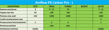

Premetto che ho una Wild e non una Amflow, ma a proposito di Auto, ieri ho provato un settaggio per risparmiare batteria che mi è piaciuto, incollo il commento fatto sul Tread delle Wild.
"Io oggi ho fatto un ciclo raduno con percorso direi XC, e ho voluto provare Auto a 1-3 250w e 60nm. Premetto che la prima parte in asfalto in salita l’ho fatta con Eco a 1 200w e 50nm, il resto del giro, tranne uno strappo in Trail dove ho dovuto superare fuori dal sentiero, tutto in Auto. Probabilmente per risparmiare così va bene, ma chiaramente se il gioco si fa duro con questi settaggi più di tanto non si riesce a fare. In ogni modo, 30km con 1300d+ e sono arrivato con ancora il 60% di batteria."
