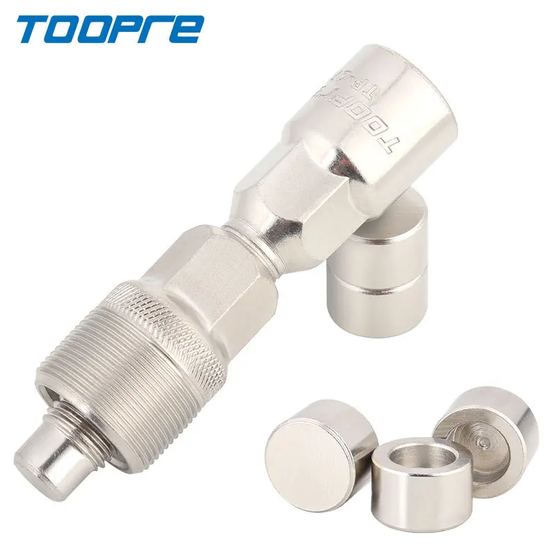

Io intendevo un estrattore come questo
oppure se non si riesce ad infilare i ganci dietro alla pedivella per mancanza di spazio penso che si potrebbe provare un estrattore per cuscinetti tipo questo:
Questo per dire che secondo me non c'è da preoccuparsi che la pedivella in qualche modo la si tira fuori lo stesso senza rompere nulla
