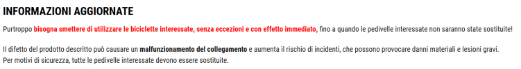

Ho una Cube HPC 44 ONE acquistata da pochi mesi e mi è arrivata una mail dal venditore di un richiamo Cube per quanto riguarda un "bullone difettoso".
Qualcuno ne sà qualcosa? Non si capisce se è solo da controllare il serraggio oppure se proprio il componente è difettoso.
Non ho un rivenditore Cube nelle vicinanze a cui chiedere...
Allego il link con la lettera di richiamo

Giusto per concludere questa discussione ho ricevuto finalmente risposta dal venditore che dice che non dovrebbe essere necessario sostituire i bulloni e di verificare solo il corretto serraggio e l'assenza di giochi.
Questa è la risposta del venditore:
The screws do not necessarily need to be replaced.
It is possible that the screw reaches the specified torque earlier than intended due to excessive coating thickness before the screw has properly secured the crank.
In this case, check that the crank mount is undamaged, that the crank has no play, and that it is fully seated against the snap ring.
A torque of up to 60 Nm can be applied.

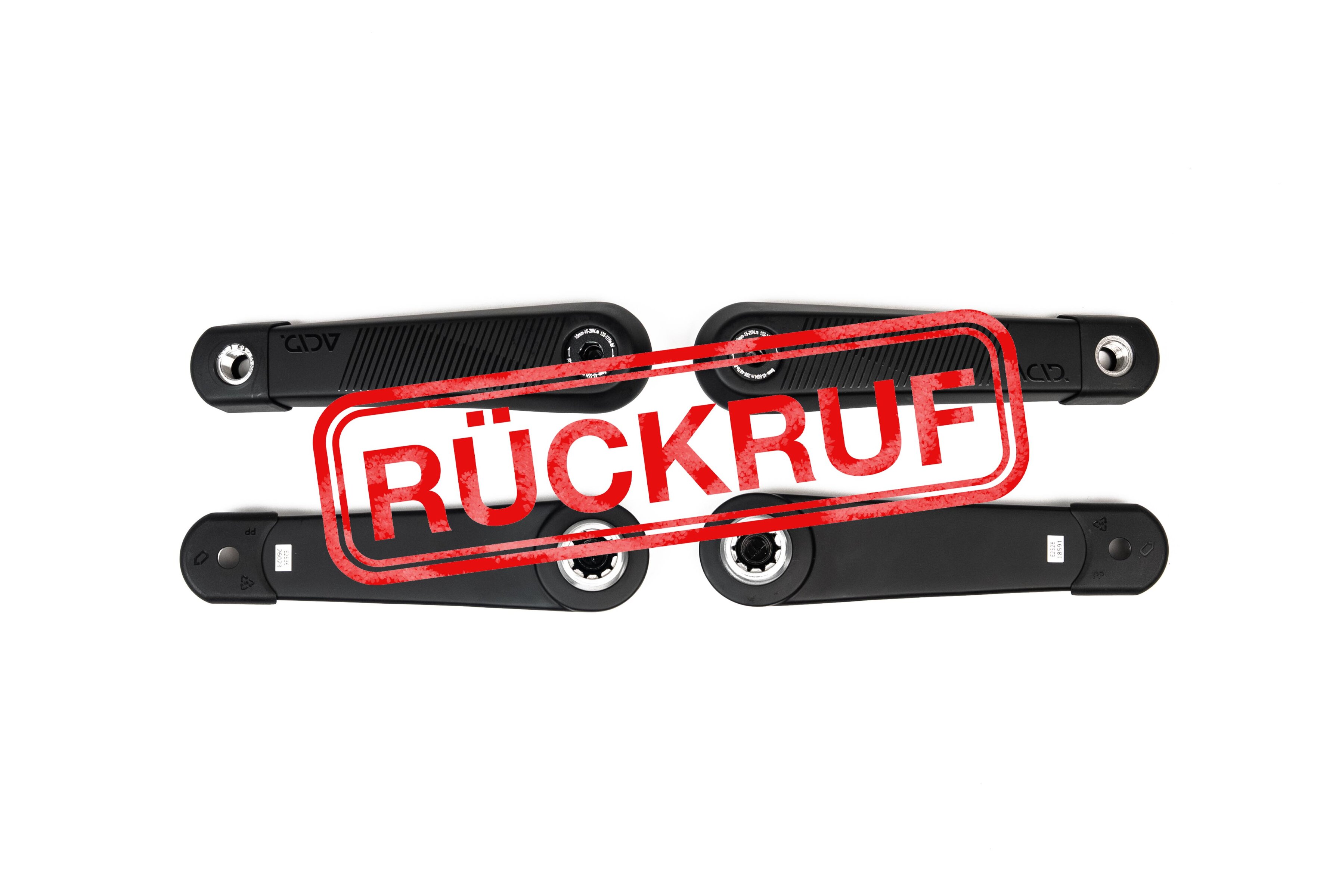

All 2025 hybrid models with ACID MTB HYBRID PRO crank arms​
Se la bici è del 2025 deve essere portata al negozio per il richiamo.
Da quanto leggo sopra oltre al comunicato è stata inviata anche una email ai proprietari di cube acquistate nel 2025.

Ho telefonato al negozio e mi hanno detto di portarla per verificare i numeri di serie e se rientra nella lista cambiano le pedivelle. Non hanno specificato se ne hanno in casa o se le dovranno ordinare . Speriamo che le buone intenzioni siano confermate da una soluzione rapida del problema
