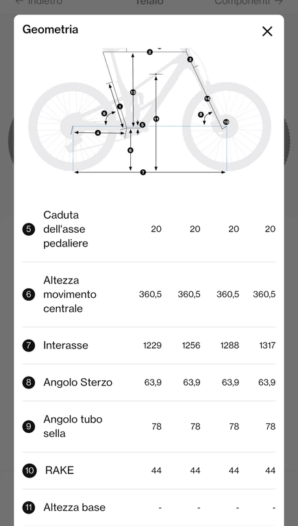

Ah guarda alzo le mani, angolo virtuale o meno il sito ufficiale orbea recita piantone sella 74 quando quello dell'anno scorso era 78. Tutto qua. Poi se chi ce l'ha dice che si trova più dritto, o centrato ben venga. Sentiremo @marco cosa decreta. Mi pare di capire da quello che ho letto che c'è una forte attenzione sul pedalato, e salita tecnica rispetto alla discesa. Ma la wild lt come la precedente è l'unica che viene decretata cat 5, mi sembra. E questa nuova versione sviluppata sulla base rallon si promette di essere ancora più racing e meno all round della precedente, tanto è vero che orbea ti offre la stessa wild 2026, con geometria 150/150 motorizzata bosh e te la chiama TR.

Sito ufficiale LT-H, come la mettiamo?

Fidati che non è da 74. Secondo me lo misurano in due maniere diverse, il virtuale 78, e il reale 74, nel senso che essendo posizionato il tubo sella oltre il movimento centrale sarà molto più ripido dell’angolo sella misurato rispetto al terreno. Non so se mi sono spiegato, ti metto una foto della mia.

Esatto, giusto a titolo di esempio mi permetto di postare un estratto del manuale della mia Crafty, dove nella tabella delle geometrie sono indicate entrambe le quote di angolo sella reale e virtuale, identificate con le lettere F e G.

Interessante. Quello reale è simile a quello da tabella Orbea. Molto probabilemente il virtuale sarà simile a quello tuo sull'ordine dei 78/79. Ad ogni modo l'orizzonte virtuale, a parità di taglia, rispetto alla precedente sulla wild Lt è leggermente + abbondante, per cui credo ci sia un arretramento del tubo sella, ma detto questo ho capito che un conto è il reale da geometria e uno è il virtuale. Di sicuro quelli di orbea varnno fatto le cose come si deve!

Il discorso credo nasca dal fatto che il tubo sella non è in asse con il "movimento centrale" o asse delle pedivelle che dir si voglia ma il suo prolungamento è molto più avanzato, di conseguenza si deve riportare un valore teorico dell'angolo che si avrebbe con un tubo sella in asse.
Il problema è che "comanda" sempre l'angolo reale, quindi a seconda di quanto si tiene alta la sella il valore virtuale è soggetto a cambiare.
