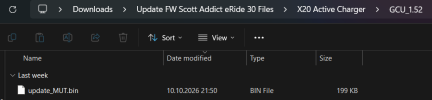

Dopo aver aggiornato il firmware della mia bici elettrica Scott Addict eRide 30 con Mahle X20, mi trovo in una situazione simile a quella di molti di voi.
Dopo l'aggiornamento, lo stato dei componenti della mia bici, secondo i dati dell'applicazione My Smartbike, è il seguente:
- Batteria X20 iX2 + luci Scott 6V FW Versione 1.10
- Motori X20 FW Versione SN2EM103
- Controller X20 Scott FW Versione 200312 (questo componente sembra essere rimasto alla versione iniziale)
- Joystick X20 Scott FW P20bP09c
Pertanto, intendo anche io effettuare il downgrade del firmware per tornare alla versione iniziale che funzionava perfettamente. Ho usato la bici soprattutto con l'assistenza secondo AUTO HR e ci siamo trovati molto bene, ottenendo un'assistenza adeguata ma anche una buona autonomia per i giri che di solito faccio.
Per effettuare il downgrade, ho scaricato i file trovati sul sito ufficiale di Mahle, ma non so se siano gli stessi che Giova54 afferma di aver ricevuto dallo staff di Mahle. Allego due screenshot che mostrano i nomi di questi file; vi prego di controllarli e confrontarli per dirmi se corrispondono a quelli che avete ricevuto voi, con i quali avete effettuato il downgrade al firmware iniziale. Inoltre, per evitare eventuali inconvenienti e rischi che potrebbero sorgere durante l'operazione di downgrade del firmware, una descrizione dei passaggi e delle regole da seguire, una procedura chiara, sarebbe utile a tutti coloro che desiderano effettuare il downgrade del firmware. Grazie in anticipo!
