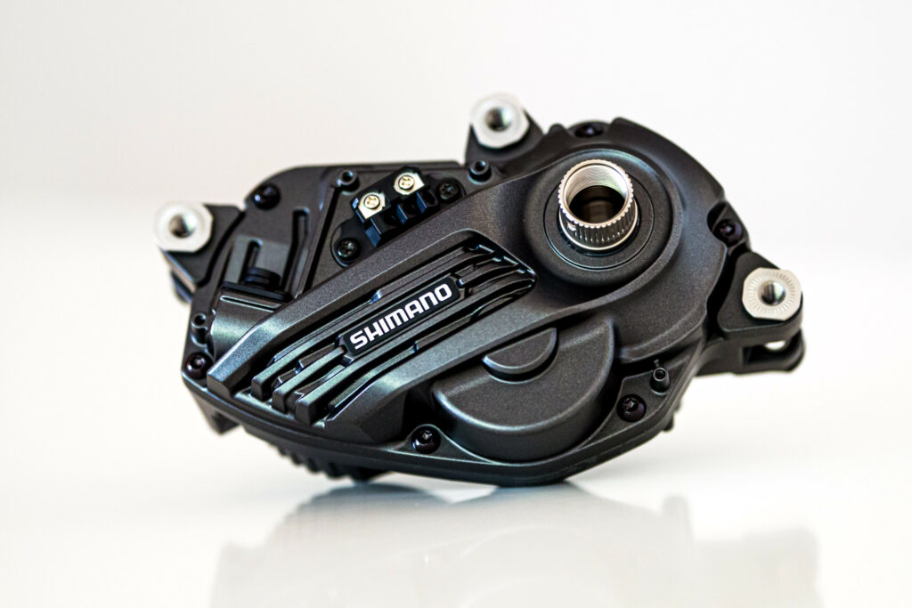

In una discussione del forum, riguardante il rumore metallico del nuovo motore Shimano EP8 Tostarello ha giustamente fatto notare che potrebbe essere dovuto al tiro catena, tipico di ogni full suspension. Ho così fatto una prova, usando la nuova Canyon Spectral:ON.

Ok, per cui abbiamo stabilito che non è il tiro catena. E' possibile che il rumore sia attenuato su telai in alluminio anzichè in carbonio, che ne amplificherebbe il rumore, ma di soluzioni secondo me non ce ne sono, se non ci mette di nuovo le mani Shimano!!

I credo che non sia risolvibile sui motori di nuova generazione ultracompatti...guarda caso sia Ep8 che Bosch Gen 4 concettualmente simili e con dimensioni e pesi ridottissimi hanno lo stesso "problema" ( :blush: mah...) .
Inutile tirar fuori paragoni con Brose e Yamaha che alla fine sono dimensionalmente i soliti motori di sempre dalla nascita con modifiche lievi date più dai materiali che altro...

Grazie per aver fatto la prova, si può escludere il tiro catena; certo che è fastidiosetto quel rumore di sbattimento, chissà da cosa è causato
