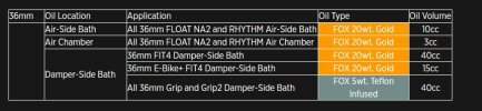

Mi allaccio a questa discussione per una informazione sulla quantità di olio da mettere, posseggo una cube stereo TM del 2020 con forca FORCELLA Fox 36 Float GRIP, 3-Position w/Micro Adjust, Tapered, 15x110mm, E-Bike Tune, 150mm, dalle tabelle Fox non riesco a capire se nel lato idraulico devo mettere 40cc di FOX 5wt. Teflon Infused, o se devo mettere 15cc del 20wd
Questa la tabella del 2020

Buonasera riapro questa discussione perchè ho un dubbio . Ho fatto la revisione dei foderi sulla mia fox 36 performance elite grip 2 2019/2020
Non mi ricordo quanto olio PTF 5W va messo nei foderi credo di ricordare 40 cc lato cartuccia
e la tabella fox mi dice altrettanto 40 cc lato air spring.
Ma non era 10cc di gold o ricordo male sul lato aria .
Grazie per chi mi può dare una mano

Mi rispondo avendo trovato
nella gamba della cartuccia 40 cc di fox 5 wt teflon e nella gamba air spring 10 cc di fox 20 gold
Grazie comunque
Grazie comunque
e 3 cc di 20 gold nella camera aria
