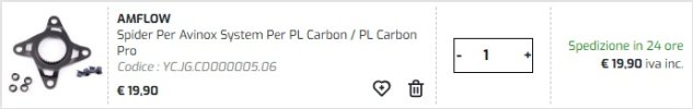

Non per "malfidenza",ma per mia pignoleria,ho contattato Ridewill,chiedendo:
Buongiorno,vorrei sapere se questo articolo è compatibile con la mia Amflow PR CARBON PRO,sia per l''offset che per la linea catena. per cui se affermativo,procedo con l''ordine. Grazie per la disponibilità. Spider.jpg
Risposta:
Buongiorno,
no questo spider è dato come compatibile colo per la PL da parte di AMFLOW. La PR monta corona dircet mount.
Shadow.Rider mi confermi che ti funziona tutto bene?o_O Grazie infinite per la disponibilità.
Buongiorno,vorrei sapere se questo articolo è compatibile con la mia Amflow PR CARBON PRO,sia per l''offset che per la linea catena. per cui se affermativo,procedo con l''ordine. Grazie per la disponibilità. Vedi l'allegato 88383
Risposta:
Buongiorno,
Risposta molto paracula ehehe…
Più che compatibile!
Risposta:
Buongiorno,
da quello che so e ricordo... sotto alla 38 ci vuole spider e corona BCD104. quello spider va bene...
direi corona in acciaio che costa poco e dura di più... la classica sram

Invece di chiedere a Ridewill potevi chiedere direttamente all'assistenza AMflow. Comunque come è già stato detto più volte lo spider della M1 va benissimo anche sul motore M2, le dimensioni e gli attacchi sono uguali, vai tranquillo. :)
